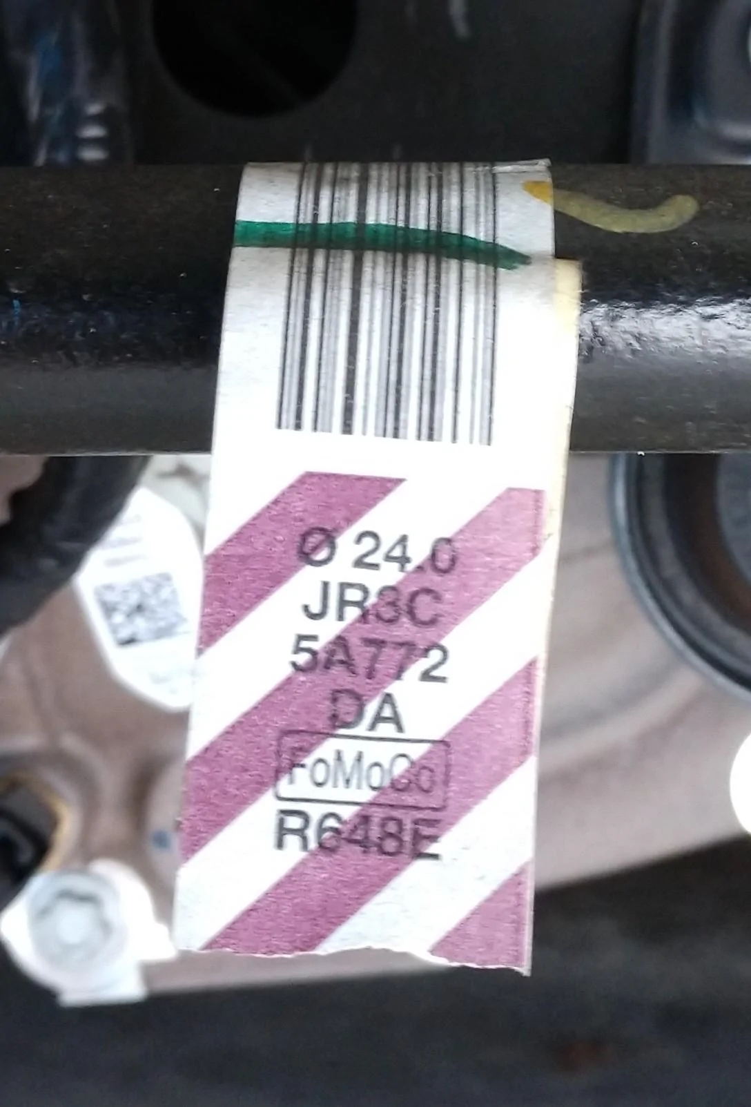

Part number sticker on the actual part...
