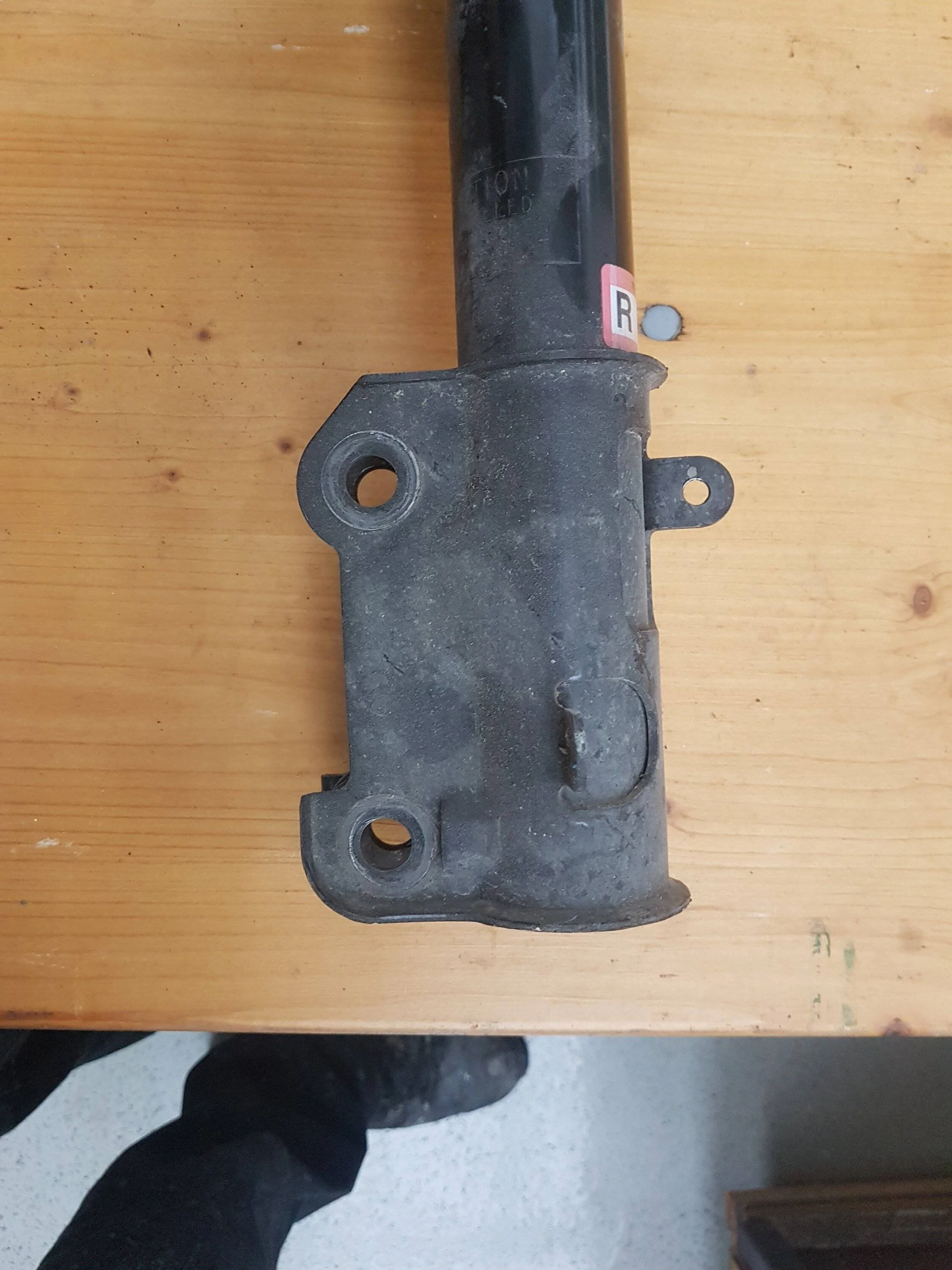

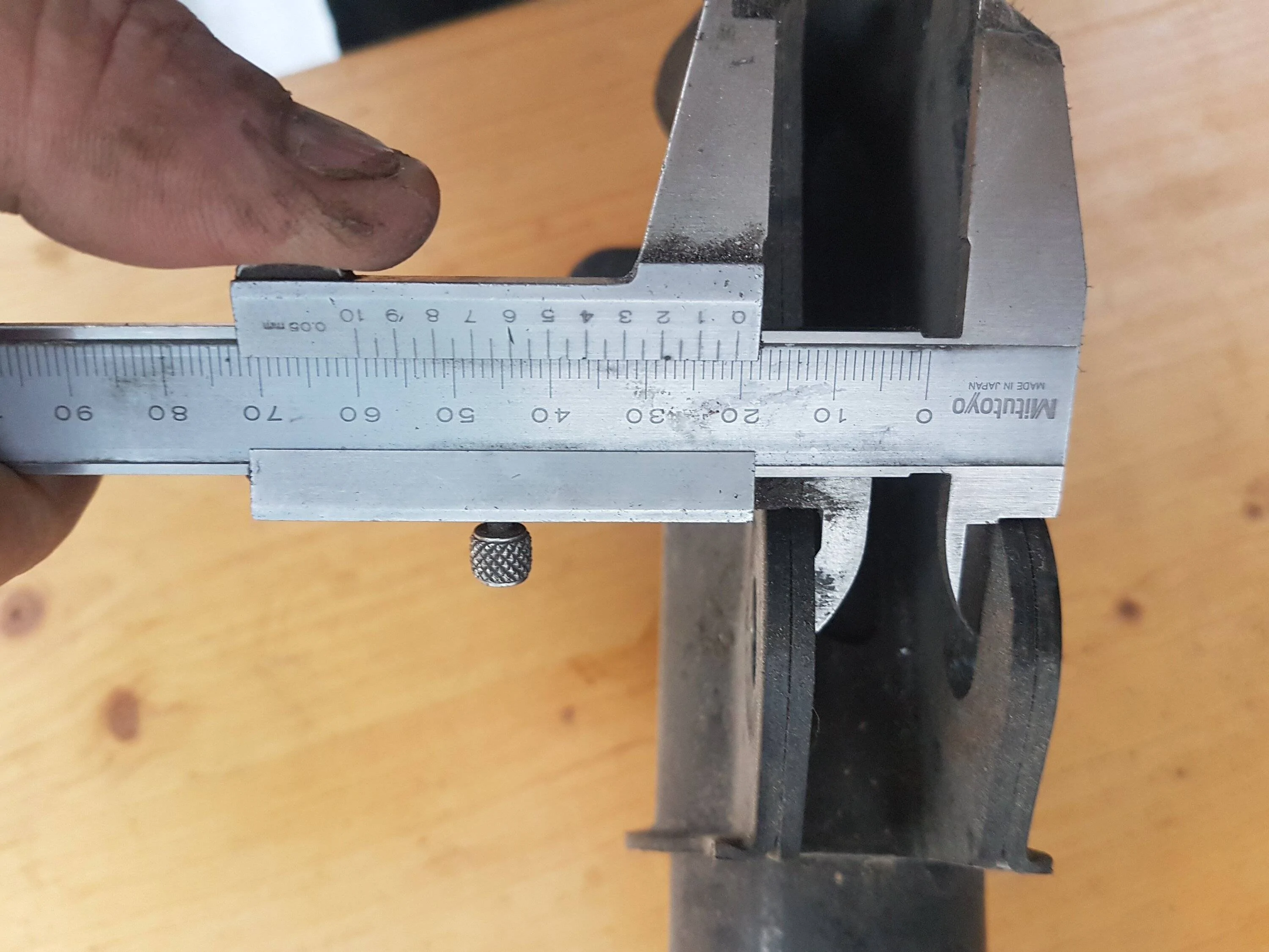

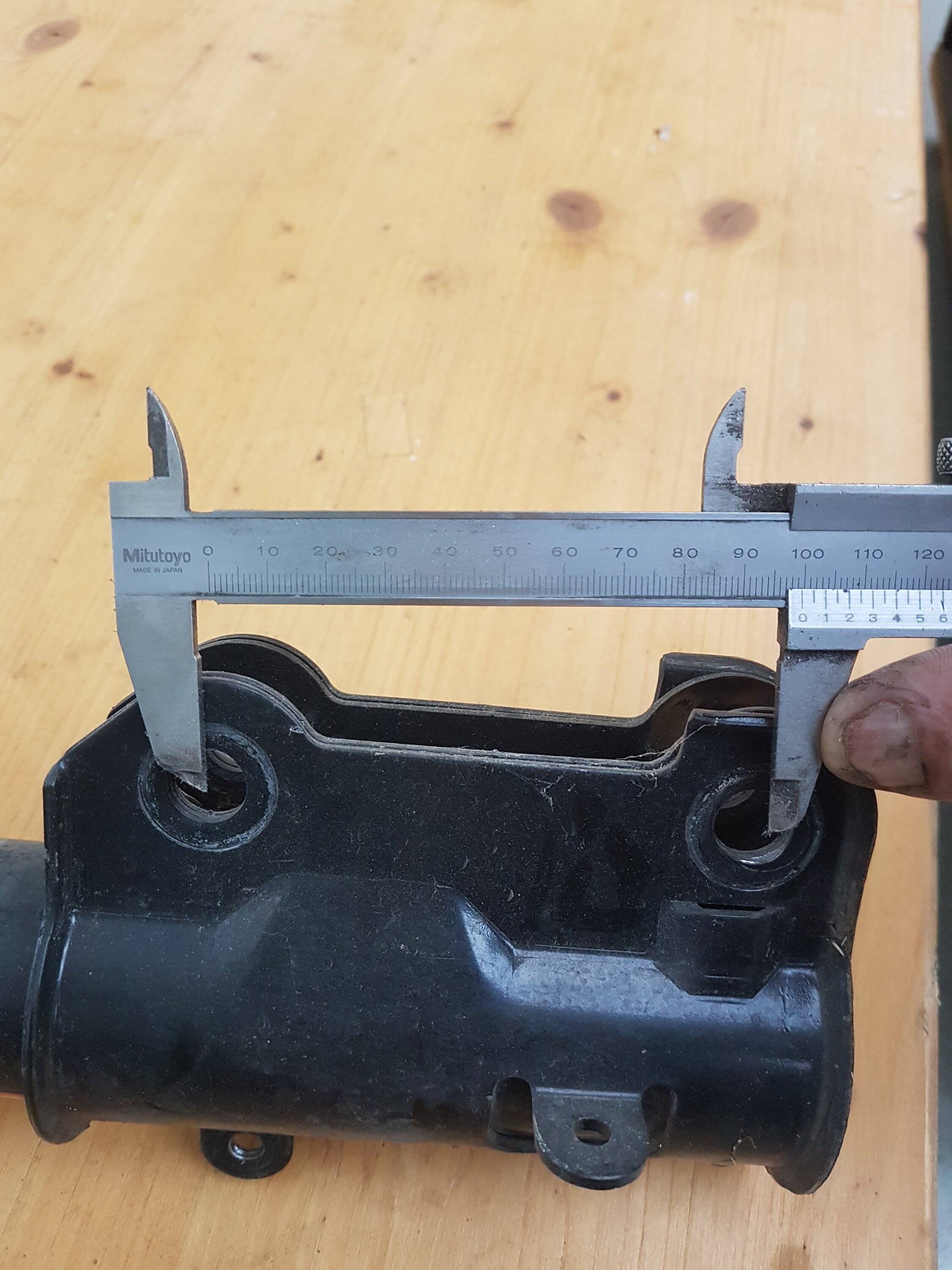

S550 Maß der Dämpferbefestigung und des Achsstummels.Kann jemand den Abstand der Dämpferbefestigung und den Abstand zwischen den Beiden Befestigungslaschen messen?

Die Bilder sind vom S197 ich brauche die Maße zum Vergleich ob die S550 Dämpfer an den Achsstummel des S197 passagieren.

On S550: Center-to-center is 78mm and flange width is 36mm.

35.5mm+
62+16=78+
